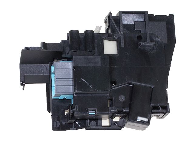

Moin iMax
Willkommen im Forum
Wahrscheinlich hast du keine elektrotechnischen Kenntnisse, bzw. kein Messgerät. Da würde ich vorschlagen, dass du evtl. einen Elektriker, oder einen versierten Handwerker aus deinem Bekanntenkreis um Hilfe bittest.
Der Fehler bezieht sich in Richtung Türschloss. Entweder Türschloss defekt, deren Leitung zur Elektronik hat eine Unterbrechung (Kontaktfehler, oder die EL ist Platt.

also nach undicht siehts nicht aus, da kein GeräteBoden und kein Schwimmerschalter bauartbedingt vorhanden...
vllt. das Türschloss wie schiffhexler sagt? so sieht das Teil aus und sitzt siehe Bild
und ob der Motor überhaupt Kohlen hat, weiss ich nicht, kann man auf den Bildern nicht sehen - müsste man ausbauen...

Ist es möglich, dass das Türschloss die Maschine nicht starten lässt obwohl es einwandfrei funktioniert?
Wenn ich die Maschine einschalte schließt das Schloss die Maschine ab und bleibt auch zu.
Erst wenn ich die Maschine wieder ausschalte und einige Zeit warte klickt es und die Tür ist wieder entriegelt...

Das hört sich nach völlig normaler Funktion des Schlosses an.
