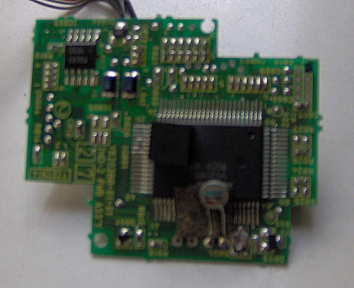

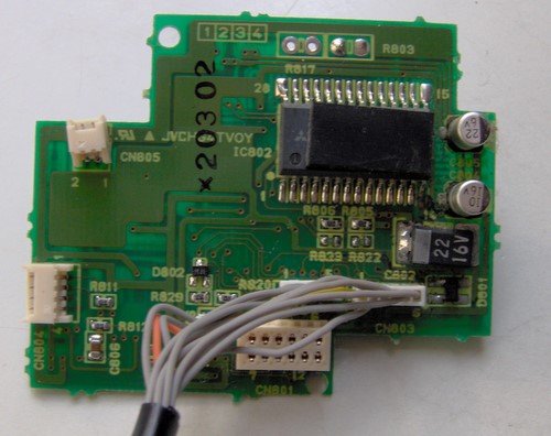

Inzwischen konnte ich der Kamera wieder ein Bild entlocken. Dabei entpuppte sich folgendes Platinchen als das schuldige Teil:
Auf der Unterseite (erstes Foto, das scharfe Foto) sind einige Leiterbahnen abgebrannt. Zudem waren die Lötstellen der SMD-Elkos komisch weiß.
Ob ich bei dieser Platine mit Titelgenerator richtig liege, weiß ich mangels Schaltplan nicht, allerdings geht ein Kabel zum oberen Bedienfeld mit dem man den Titelgenerator bedient.
Ergebnis der Tests: Ziehe ich diese Platine ganz ab (Kabel und Platine) ist das Livebild weiß. Stecke ich die Kabel der Platine ein, so kriege ich ein Bild vom Sensor das viel zu kontrastreich ist (eine Rauhfasertapete ist reinweiß mit schwarzen Pickeln) und zudem so schwarze Ausreißer enthält die so ähnlich aussehen wie eine S-VHS Kassette in einem VHS-Gerät. Setze ich nun die Platine vorsichtig auf den Sockel der darunterliegenden Platine (kleiner 2-reihiger Stecker auf der Unterseite, Foto 1), aber halt nur so locker dass nicht alle Pins Kontakt haben, bekomme ich ein 1a klares Bild, aber ohne OSD-Einblendungen wie Uhrzeit und Co und ohne den Titelgenerator. Stecke ich die Platine dann fest auf, wird das Livebild schwarz aber mit OSD.
Das heißt alle Funktionen sind scheinbar noch vorhanden, aufgrund der Unterbrechungen in dem schwarzen Kokel der mal zwei Leiterbahnen darstellte aber nie im Zusammenspiel. Warum auch immer die Leiterbahnen je abgebrannt sind.
Also was tun?
Die beiden SMD-Elkos ersetzen, die große Leiterbahn mit Leitlack ausbessern, die dünne mit Fädeldraht erneuern und hoffen, dass es danach wieder geht?
Oder hat irgendwer noch diese spezielle Platine aus einem Schlachtgerät herumliegen?
Oder sonstige Vorschläge? (Evtl. ein Schaltplan, ich brauche OSD/Titel für den Einsatz als Zweit-Kamera nicht wirklich und könnte mich auch damit anfreunden, durch irgendwelche Maßnahmen wie dem Brücken oder Unterbrechen bestimmter Pins nur das Livebild zu nutzen)
