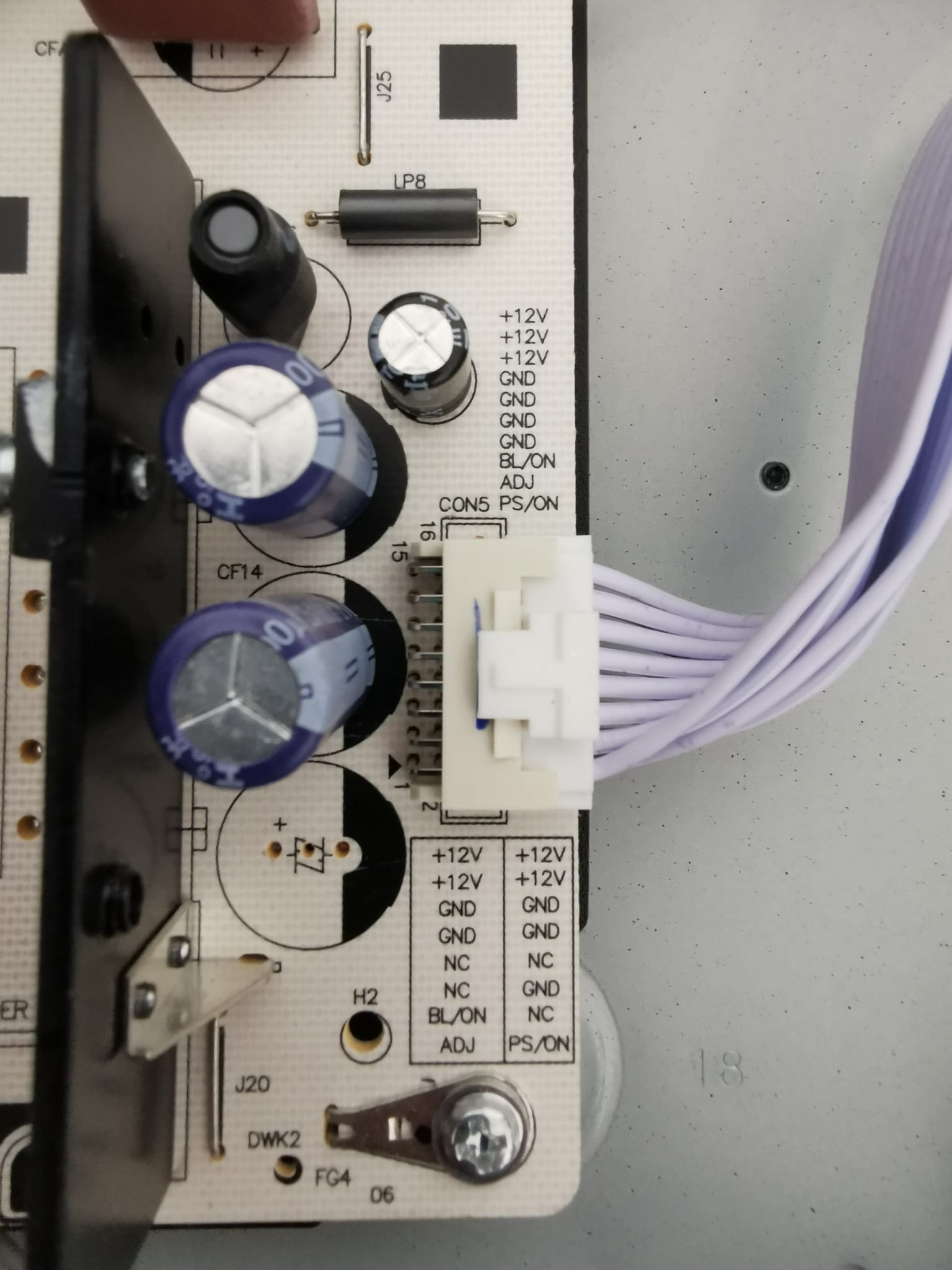

Die Pinbelegung vom netzteil zum mainboard ist auf der netzteil platine aufgedruckt und so konnte ich wenigstens testen ob an der 12V schiene auch wirklich 12V ankommen.
Hier mal die Pinbelegung:
Ich Erkläre mir das pinout jetzt wie folgt:
BL/ON = signal vom mainboard um dem netzteil zu sagen dass das backlight eingeschaltet werden soll
PS/ON = PowerSwitch oder PowerSound
ADJ = Keine Ahnung könnte für Adjust stehen oder aber auch für Audio kram
Alle vier 12V pins sind übrigends auf der unterseite des boards mit einem dicken solder blob miteinander verbunden
Wenn jetzt einer der pins wirklich für die audio strom versorgung zuständig ist könnte der fehler natürlich schon beim netzteil liegen fals nicht wäre es meiner meinung nach am wahrscheinlichsten dass das mainboard einen weg hat.

Hallo,
PS/ON ist Powerswitch ON, richtig.
"Adj" könnte die Helligkeitssteuerung des Backlight sein. Gibt ja kein anderes Signal auf dem Stecker dafür.
Hast Du denn die 12 V gemessen und sind die stabiul vorhanden, auch bei Ausfall des Bildes /Tons?
Ich glaube nicht, daß das Netzteil eine getrennte Stromversorgung für den Ton hat, wo sollte die sein?
Auf dem Main allerdings gibt es sicherlich Spannungsregler, die aus den 12 V alle notwendigen verschiedenen Spannungen ableiten. Dort könnntest Du weiter suchen, Schaltregler oder auch Linear-Regler, durchaus in SMD SOT-23-4
Jap hab ich die ist stabil selbst wenn bild und ton ausgefallen sind.
Auch wieder wahr, gerade wenn die beiden pins power und Helligkeitssteuerung des Backlights sind.
Auf dem netzteil siehts halt auch nicht danach aus.
